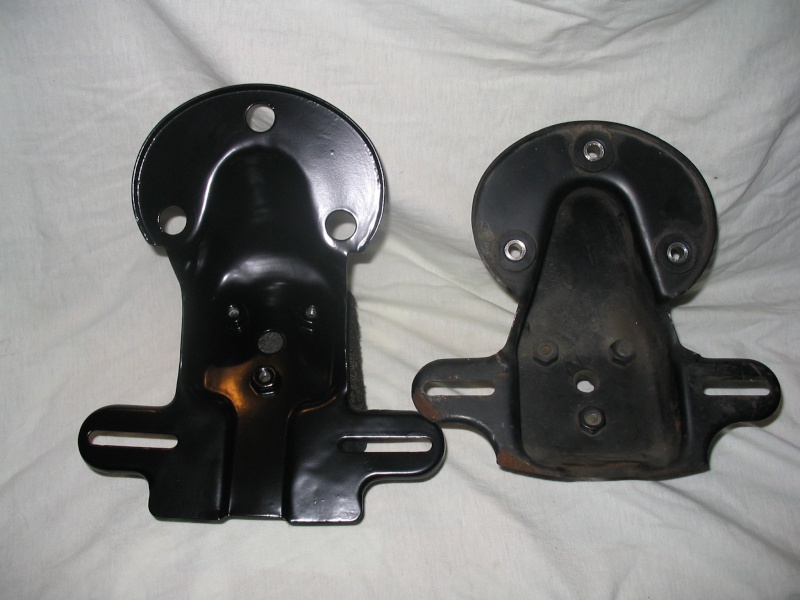

Effectivement le support de feux AR est différent suivant si on a un GB long ou un GB court.
Voilà une photo des 2 types de support pour feux rond:
Pour GB long à gauche et GB court à droite.
Monter un Feu Arrière Rond Z1 sur Z900 A4 ? Img_0310
Comme dit + haut il te faut mettre un dosseret pour feux rond.
Rien de plus laid qu'un feux rond avec un dosseret carré, de même
qu'un support de feux inadapté au GB qui fait pencher le feu vers l'AR.
