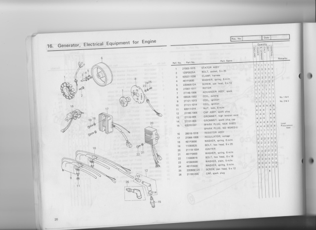

MessageSujet: Re: elle demarre pas bouhhhhhhhhhhhhhhhhhh   Sam 13 Nov 2010 - 10:39
Regarde la pièce n° 20 (Igniter) et la 17 (régulateur). Je pense qu'une des deux pièces, voire les deux, pourraient être à l'origine de tes soucis.
Bon courage. En continuant, tu vas te retrouver avec une moto plus neuve qu'une neuve !!!!

je n ai pas un allumage electronique sur cette brele de mer...............de kawamais des rupteurs si qq a un allumage de 1000j r ou 1100 gpz à monter dessus je suis preneur d info ou de matos cat j ai sous la bachez un 1100gpz b1 ex injection qui a été monté en carbus et est ce que tout le matos s y monte et quelles sont les modifs sont elles irreversibles?
