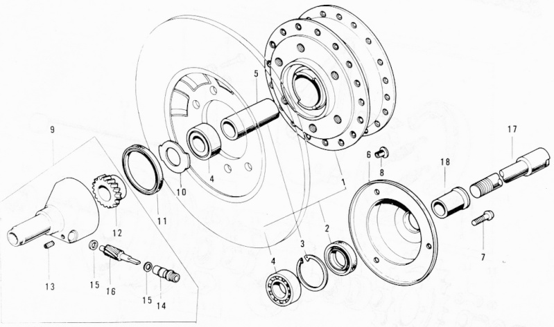

Ma roue AV étant démontée pour cause d'inversion de sens du pneu j'ai entrepris le remplacement des deux petits roulements 6203.
J'ai enlevé sans problème le joint spy (2) et le circilps (3) en théorie, si on en croit la vue éclatée, rien d'autre n'empêche les roulements (4) de venir gentiment en les chassant avec une douille au bon diamètre comme d'hab. . . et bin NON Evil or Very Mad Roulements AV 256548
Y a t-il une butée ou une gorge dans ce moyeu qui m'aurait échappé, sinon, quel est le truc ? je n'ai pas envie de taper comme un mulet, je m'en remets donc à vos lumières, je précise que c'est une roue de Z1.

Tu les "chasses" bien de l'intérieur vers l'extérieur?

Il y a bien un épaulement dans le moyeu qui stoppe les roulements Twisted Evil
J'ai bien fais de ne pas taper comme un âne et même avec une presse de 100 t, ce serait pas venu Evil or Very Mad
La solution est de se servir de l'entretoise centrale, la désaxer de manière à taper avec un chasse de l'intérieur par petits chocs diamétralement opposés et ça vient sans dommage.

Salut Bernard, j'ai bien eu ton message mais tu ne précisais pas le coup de l'épaulement interne.
Pas grave, c'est bien aussi de trouver tout seul, j'ai remis des roulements étanches car ceux d'origine étaient à billes apparentes,
je doute que ceux là tiennent 37 ans mais comme moi non plus, c'est pas grave ! No Neutral
